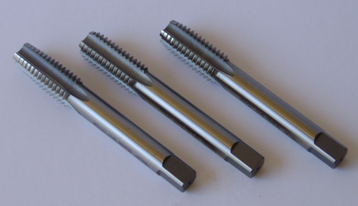

Ese tornillo partido te lo saca un tornero que sea cuidadoso sin necesidad de rehacer la pieza.
Para ello emplea un "macho" de rosca inversa (no se como se llamará en argentina a la herramienta que sirve para hacer roscas ¿terraja?)...
Le hacen un taladrito y le meten un macho de hacer roscas pero de rosca inversa, es decir esa rosca apretará cuando giremos a la izquierda. De esta forma, cuando el macho llegue al fondo del taladro, lo que hará será girar el tornillo roto hacia la izquierda sacandolo si hacer daño a la pieza.
:saludo:

HOLA , si solucione el drama, llevando esa pieza con un tornero, x suerte salio sin ningun rasguño.
