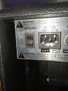

Necesito ayuda.porfa. Mi ampli en la parte trasera tiene un botón que es de toma de tierra, con tres posiciones en la parte de abajo pone el signo menos (-). En la de arriba el signo más (+). y en la de enmedio que no pone nada. El otro día metí la mano por detrás sin mirar y le di y ahora no sé en qué posición tiene que estar.
Pongo una foto. Si alguien sabe dónde debo ponerlo, por favor, que me lo diga, pues creo que debe ser importante para la seguridad.

La toma de tierra está en la base tripolar donde conectas el cable de red. Los ground switch solo se suelen usar para versiones americanas y japonesas.de 120 y 100V respectivamente.
Si el ampli es para 220/230V lo más probable es que no esté conectado internamente. En cualquier caso en la posición central también quedaría desconectado.

Después de pensar un rato creo que te he entendido. Imagino que quieres decir que la toma de tierra de la corriente ya va influida en el cable de la conexión a red. No sé si has visto la foto. El ampli es fabricado en américa a mano por el creador de la marca y éste vino por encargo con las adaptaciones a Europa.
Pero sigo sin saber si tengo que dejar el botón en alguna posición en concreto o, al ser europeo, no afecta a nada.
