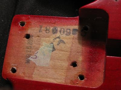

En todo caso , no parece un color muy fenderiano ( puedo estar equivocado, ojo). Lo de los potes....quien se hace una bicha de estas se sabe hasta el num. De serie de memoria, porque se ha trillado internet buscando piezas.....que te informe. Y eso de jps guitars?

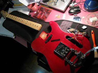

...acabo de fijarme en el puente. No cuadra con el cuerpo que te he dicho....y es chinísimo. De Squier barata para abajo.

Yo tengo una Highway One de esas americana. En ese rojo mate, además. El socket es así. Pide fotos y compara

#30 Como bien dices el puente no cuadra con el modelo H1, pero como está montada a piezas no es de extrañar, lo que me llamaba la atención es que no pusiera Fender en él, pero mirando por internet he visto que muchos puentes de este tipo montados en Fender´s no tienen nada grabado

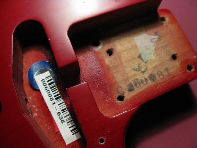

Por cierto, ya para rizar el rizo, ¿sabéis si alguno de los códigos que vienen en el cuerpo se pueden verificar en alguna web, tal como se puede hacer con el serial del mástil?
danisauc
por el 02/05/2017
#34 No, no funciona. Respecto al puente. Es chino, sin duda. Hay puentes modernos de ese tipo que si son Fender, pero esas selletas son de las baratérrimas. Y mosquea que le hayan puesto un puente moderno a un cuerpo ruteado para puente vintage ( hay que hacer agujeros extra, muchas veces no queda muy bien, se ven huecos....Si te ha dicho que el puente es Fender, te la está pegando sin duda.

Escribele a jps con fotos y pregúntales si esa guitarra es suya o por lo menos el cuerpo
