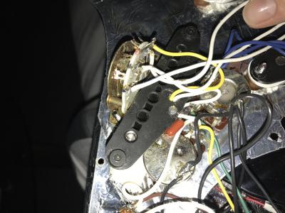

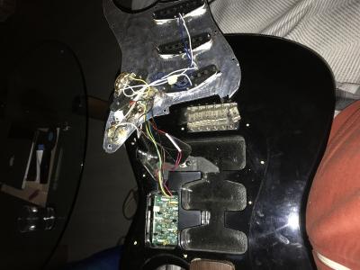

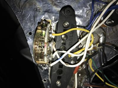

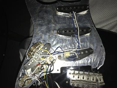

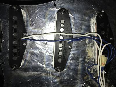

Pues allá vamos, tengo esta strato mexicana del año 98, que me regalaron hace un par de años, y no ha sido hasta hace pocos meses que le hice caso, con la sorpresa de que al enchufarla no sonaba. Tras llevarla al luthier, me llama el tío muy amable y me explica que a la guitarra no le pasa nada, simplemente que para sonar tengo que poner uno de los potes a cero. Nunca se me ocurrió esto la verdad.
Le he desatornillado la tapa, y os pongo unas fotillos del curioso invento..... ¿Que pinta una pastilla dentro? ¿Y la placa electrónica esa?.

La pastilla oculta es para cancelar el hum de las singles. La placa parece un boost tipo la Clapton, tiene algún botón en un pote?

Suele ser un botón en el pote de tono, tiene que tener un interruptor o un pote de con un botón que no se ve... pero se siente.

Ok, tras investigar un poco lo del booster y la pastilla oculta he dado con el quid de la cuestión. Resulta que este modelo es el Powerhouse, que efectivamente monta un booster a lo Clapton y una pastilla interior que reduce el ruido. Pensaba que era una modificación de algún manitas, muchas gracias withthc porque estaba muy perdido!!

El boost está en el pote de tono de la pastilla de puente. Girándolo se activa.
