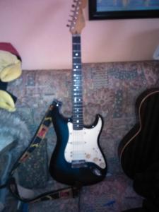

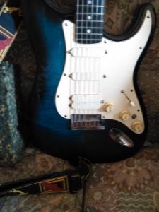

Tengo una strat ultra y la Pastilla doble del puente (red) tiene muy poco volumen en comparación con la gold(media) u la blue ( mastil), de echo con el selector de 5 posiciones en 1(abajo) y el mini interruptor abajo la guitarra pierde bastante volumen ,podrías aclararme que puede pasar? Debería cambiar la red doble?.

pon fotos

Las causas pueden ser múltiples. Para encontrar el problema te tocará desmontar la electrónica. Lo primero que debes hacer es discernir si es un problema en la pastilla o fuera de ella. El selector de pastillas puede tener un problema en esa posición.

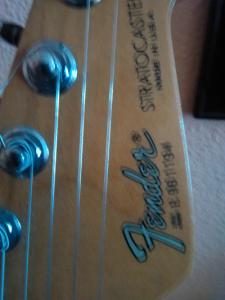

La compré hace bastantes años y el número de serie es E 961194, aunque parezca mentira siempre he utilizado la Pastilla del mastil y la media ( blue y gold ) ahora después de los años me he planteado explorar más sonidos y es cuando he dado con el problema. Según he visto por internet puede ser de 1989 o 1990 pero seguro no lo sé , ya me diréis.

Hay que sacar el golpeador y sacar fotos con detalle de selector de pastillas y potes ( para ver cómo están las masas ) mira bien a ver cómo están las soldauras, si hay algún cables sueltos ....de la pastilla del puente
Repasar las soldaduras si no se ve nada....
Sacar pastilla y comprobar los cables si lo demás n funciona.

Por lo que cuentas, todo apunta a suciedad acumulada en el selector.
Puede que limpiándolo simplemente se arregle. Pero si lo limpias y a los días está igual, lo mejor es sustituirlo.
Para limpiarlo, yo usaría alcohol Isopropílico. Pero un limpiador de contactos "normal" también debería servirte.
La mala noticia es que para probar si es eso tienes que desmontar el golpeador igualmente. No queremos que el limpiador o el alcohol lleguen al acabado de la madera
