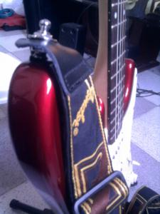

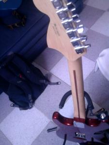

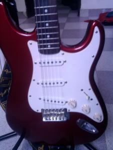

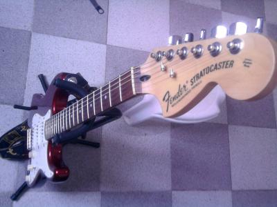

Colegas, he tenido ya otras guitarras, pero es mi primera aventura con una Fender, la verdad deseo que los que tengan mayor conocimiento del tema de Fender Strat, me digan si esta es una original, la verdad no he cerrado el trato, es una opción y me parece conveniente, aquí les dejo unas fotos:

yo la veo como una squier la cabeza de las fender no van curveadas, y en el puente debe decir fender tambien

Vale la aclaración, las Fender de los 70´s tenían esta particularidad y es que la cabeza o clavijero era ancho y las letras con un contorno un poco mas grueso, según tengo entendido. Esta no es de la época, pero es una versión de Fender conmemorativa a la época, es Custom American Deluxe, tome el numero de serial, indague y aparece como fabricación 2001

Las fotos no son muy buenas pero en mi opinión es falsa.
El número de serie correspondería a una American Deluxe de 2001 y bueno, lo que más canta es la pala, que tiene la forma de las palas de los 70 y que no sería correcta en una Deluxe. Además, las Stratos hechas en USA tienen 22 trastes mientras que ésta tiene 21. La forma de la pala es la que tampoco se corresponde con una American Deluxe. Y la posición de los inlays del traste 12 tampoco es correcta, están demasiado separados.

Vale, has escrito antes de que acabara. ¿Ese dato es fiable? Porque yo creo que si es un modelo limitado de la Custom Shop conmemorando las Stratos de los 70, debería llevar el tornillo de ajuste del alma tipo bullet:
Americanas con pala de los 70 sin el tornillo tipo bullet en los últimos tiempos están la Highway 1 y su sucesora, la American Special. Pero siguen teniendo 22 trastes y los inlays del traste 12 bien puestos...

Tiene toda la pinta de falsa. Mira como es una deluxe americana del 2001 (con un nº de serie parecido a esa):
http://www.guitarvillage.co.uk/product/11662-104/Fender-Stratocaster-American-Deluxe-Pre-Owned-2001-EC-3-Tone-Sunburst-Rosewood-Inc-Original-Case.aspx
Como puedes ver, no se parecen en nada. Las letras son plateadas, no pone Contour body, el mástil es de 22 trastes, el puente es de 2 puntos, etc.

Bonita Squier tuneada.
