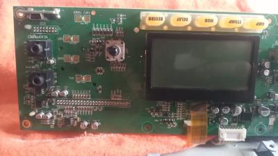

El caso es que la semana pasada me trajeron un Amplificador Fender Mustang III de 100w. El amplificador cuenta con bastante tecnología Smd en verdad (Yo esto no lo sabia, Le suelo huir a los componentes muy pequeños)
Cuando lo probé con mi guitarra apenas lo trajeron andaba, lo normal. Un amplificador comprado que había estado sin uso mucho tiempo.
Se podía notar la suciedad y lo crujiente en los potenciómetros. Digo "Limpio los potenciómetros con limpiador de contactos y después lo desarmo para sacarle el polvo que debe tener, ver las soldaduras, conexiones, etc.

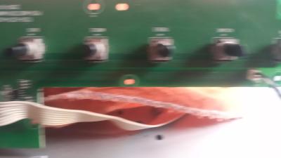

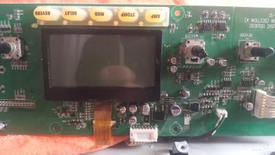

Le puse limpia contactos al master, y cuando empiezo a girarlo empieza a hacer ruidos fuerticimos hasta que solo hacia ruido, lo termino de limpiar apagado y ya no hacia ruido. enchufo la guitarra y hace golpes como... Picos de voltajes, como... Unos pochoclos pero con el volumen al palo.
La guitarra no se escucha ni llega ninguna señal de guitarra, solo ruidos fuertes. Y los volúmenes (Mast.Gain,Vol) No bajan nunca el sonido del amplificador... Que yo sepa, el amplificador en 0 no hace ningún ruido ni de aire.

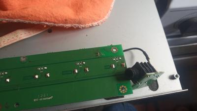

El master es un Potenciómetro de 6 pines, Como los que traen algunos mixers. tiene un puente de la pata 1 a la 6. Probé puenteando una señal de audio al master y si llega señal, pero si intento antes del Pre no hace nada mas que ruidos...
Si alguien sabe, tiene una idea, conoce a alguien que sepa. Me ayudaría mucho dándome alguna idea, por que me voy quedando sin ellas jajn´t...

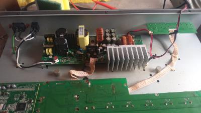

Buff en el peor de los casos y por lo que yo sé puede haberse jodido por el uso uno de esos capacitores que aparecen en la sexta y octava foto, esos componentes que parecen cilindros.
En este punto y si el limpiador como dices es bueno, yo le daría con él a todos los componentes El que yo tengo, el sonax, vale para las placas de pc y los contactos de los procesadores y todos los elementos electrónicos de una placa.
Me parece raro que al probarlo funcionara y sólo por desmontarlo para hacer limpieza ahora dé estos problemas.

Y en la octava foto veo que tienes conectadas placas por cables tipo flex. Yo revisaría esas conexiones y las limpiaría
