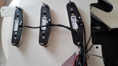

Michas gracias por aclararme el tema. Ceramicas sí sé que no son, pues no he podido resistir a levantar el golpeador y ver lo que hay dentro. No sé que alnico son, presupongo que V. III tengo en la MIA y sí noto que no suenan igual. A ver, no suenan muy mal pero acostumbrado a las de Al-III y a las ceramicas de la MIM, que insisto que suenan de vicio, pues estas DD les noto que son un "quiero y no llego" en este caso.

Buenas. A modo de completar este hilo, comunico que he montado un golpeador nuevo, con cableado de silicona, condensadores Orange Drop 0.022uf, potes CTS 250K, push-pull para 7 vías, y treble bleed "Kinman" y la cosa ha cambiado radicalmente a mejor. Si alguien las tiene tal cual vienen de fábrica, recomiendo el cambio.
