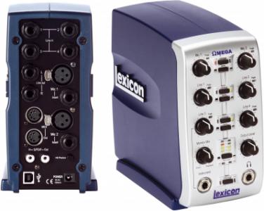

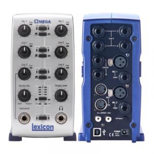

Esta es mi tarjeta, una lexicon omega, tiene bastantes entradas, me decis programas para eso que decis?
Telmo Jackson
por el 12/11/2016
Esa tarjeta tiene alimentación externa al USB así que debería funcionar (a menos de que tenga el controlador en el ordenador y no en la propia tarjeta).
Si la tienes alimentada y conectas cada micro a una entrada y un jack de la salida de cascos de la tarjeta al input del monitor (tendría que ser un cable conversor de jack a xlr) debería funcionar.
Igualmente el monitor ese tiene dos entradas no? Una de micro y una de línea, creo que ambas van bien para un micro, puedes conectar cada uno a una.
