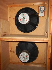

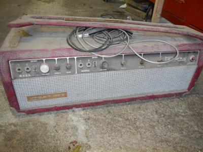

Mientras espero que pasen unos días para quedar con el colega que me va a mirar el ampli, hoy he estado en casa del otro colega para recoger la pantalla, y me traje además otro ampli que hace juego con la pantalla.
Tengo un montón de dudas porque nunca había visto nada igual.
El ampli, tiene una entrada "bass" y una "normal", ¿Puedo conectar una guitarra?
Dentro de la pantalla estaba esa caja forrada con skay negro y que tiene dentro dos arrollamientos a modo de resistencia o muelle. A dicha caja van conectadas dos entradas de jack. ¿Es ese cacharro una especie de vibrador o algo para conseguir algún efecto? Lo digo porque eso tiene que vibrar un montón con los movimientos del tremendo altavoz.
¿Alguien me puede decir algo al respecto?
