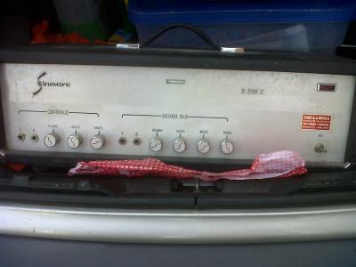

Hola Foreros,,,,Me acaban de regalar este ampli puro de los 70s........Tendria que llevarlo para que lo revisen.Me podeis dar opiniones si merece la pena arreglarlo???,,,,,,

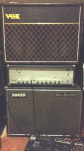

Yo tengo uno igual, bueno era igual,le hice varias variaciones cuando lo reconstruí, suena muy bien, tanto para bajo,como para guitarra si usas unos celestion gt12.
En origen es una imitación de fender de la época, yo lo que hice fue dejarlo fender total, menos los altavoces, que uso los celestion 4 gt12 75W,vale la pena el trasto, para guitarra suena muy,muy bien, eso si en limpio, si quieres distorsión tiene que ser con pedal,pero los limpios son de lo mejor.Y para bajo suena muy bien, y para contrabajo también, ya no se hacen amplis asi, todo a mano y cableado, hoy en día costaría un riñón, la gente los regala porque no pone fender, pero es un fender.

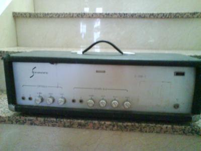

Yo tengo otro igual, el mío es de principios de los 60.
En esta foto está sin arreglar, después lo arregló el gran Phakkito.
Es un pedazo de ampli, con unos limpios cojonudos, una imitación al Fender bassman. Yo creo que merece la pena arreglarlo, pregúntale a Phakkito. Bye compañero. :rock:

Estos ampls fallaban de los zócalos de las válvulas, que en vez de ser cerámicos como los fender, eran de plástico,y con el calor se jodían, así que primero es cambiarlos, después las válvulas van según gustos,yo uso el34,lo demás son casi todo resistencias, que es posible que alguna este jodida,yo las cambie todas.En origen los vendían diciendo que tenían 120 w.,pero yo estoy moviendo 300w de altavoces y va sobrado,nada que ver con los w de hoy en día.

bueno,,,,,,pués ya lo hé llevado a un electrónico ,tal como lo vió me dijo que era una joya y tambien que merece la pena arreglarlo y es cierto todo lo que se dice de este amplificador. A ver para cuando lo tiene arreglado me ha dicho que no le meta prisas por que le quiere dedicar tiempo. También quisiera saber que válvulas le vendrian bien para que suene Limpio Limpio.Yá iré comentando y poniendo fotos de como vá el tema.,,,,,,,, Gracias por vuestra aportación.
Pd. bootes,,,,,,Tendré en cuenta los Zócalos de las Válvulas y las resistencias, hoy mismo se lo diré al técnico.
