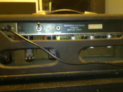

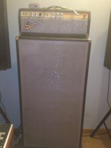

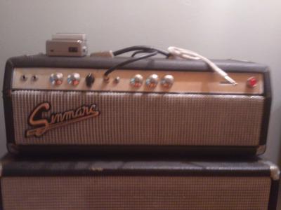

hola necesito ayuda para poder identificar mi amplificador sinmarc.
segun el modelo que pone en la parte trasera es un ampli de contrabajo modelo cc 80 B, pero cuando he buscado algo sobre ese modelo no aparece nada...
no se si tiene las valvulas que le corresponden o no porque no soy capaz de encontrar informacion alguna
las que se fijo que son originales son:
rectificadora- 5u4GB
potencia- 2x EL-34
ecc81(12at7) y ecc83 (12ax7a)
las dos ultimas no se lee nada
gracias de antemano pongo unas fotos a ver si alguien lo identifica :no_lo_se:

Es un rico ....riquísimo B45 que sí como dices lleva rectificacion a válvula está entre la serie marrón y la serie plateada (la que tú tienes es plateada) y digo entre porque se fabricaron marrones "sin" marrones "con", plata "con" y plata "sin", creo que este era el orden. Lleva dos entradas: guitarra y bajo ......muy rico
Yo tengo el marrón "sin" y una de 2x15 y otra como la tuya ...amén de otras....jjjjjj
Yo lo que haría es buscar los esquemas....ya te los paso yo que los tengo !!!! y después irme a un técnico solvente a que te lo ponga a punto ....no te va a salir barato dejarlo níquel ...pero vale la pena !!!!! es una maravilla !!! cuando lo pongas a punto y le des ceruten ......vas a conocer un Sinmarc Pata Negra !!!!!

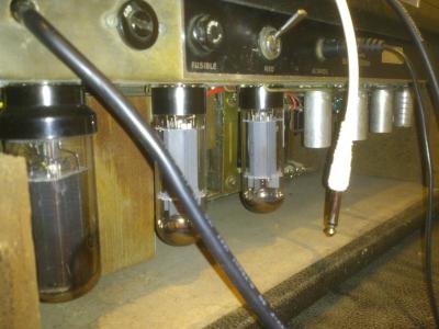

Muchas gracias por responder! La verdad la intención que tengo es hacer una reparación pata negra al menos en componentes... Las válvulas montare TAD y a ver como va. Algo curioso que me ha ocurrido es al probar las válvulas de previo modernas no me entran en los tubos de los zocalos... La misma válvula ecc83 pero las modernas son un poco más anchas

Bueno... Pues ya le he cambiado el cableado a la pantalla por uno libre de oxígeno... Me gustaría que vieseis el estado de los cables antiguos pero os evitare las lágrimas.... Y le cambie las válvulas de previo... En V1 y V2 puse fender electro harmonix 12at7 y en V3 yV4 TAD 12ax7.... Mejoró increíblemente... Toca esperar por la rectificadora y las de potencia...estoy impaciente :okis:
gurris
por el 14/03/2013
Bueno.... Pues siguiendo con la puesta a punto ya pedí una rectificadora nueva y unas valvulas de potencia nuevas también elegí todo TAD y a ver como va tras regular el bias... Pero quisiera pedir componentes orange drop para ponerlo como se merece pero hasta que consiga el esquema no me voy a tirar a adivinar... Lo malo es que no soy capaz de conseguir el esquema :cry:
