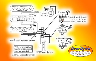

Pero el temas es que quiero ir más lejos. Me explico.
En el mástil pongo una Fender Custon Fat 50s, en el medio una Fender Custom 69, mástil Seymor Dumcan SSL-5 RW/RP.
Sí pongo un swich como en la Guilmour Black Start , en la posición 1 cancelaría en puente + mástil con swing activado.
Posición 2 cancela mástil + intermedia
Posición 2 swich activado cancela las tres pastillas.
Si pongo la SSL-5 no tendría posibilidad de cancelación.
Lo que más me preocupa es el cableado de la RW/RP, se invierte la polaridad de los cables?
Un saludo.

Ya se que hace 6 años de este post, es una aclaración sobre estas mismas pastillas que llevo yo en mi strato, le puse los cables invertidos en la del puente y añadi un switch que enlaza la del puente con la del mástil así en cualquier posición eliminas el hum y añades una posición más
Si todavía no lo has probado pruébalo y me cuentas y para el que quiera que lo pruebe. Os dejo un esquema de como lo tengo yo

ahi esta el esquema que puse
