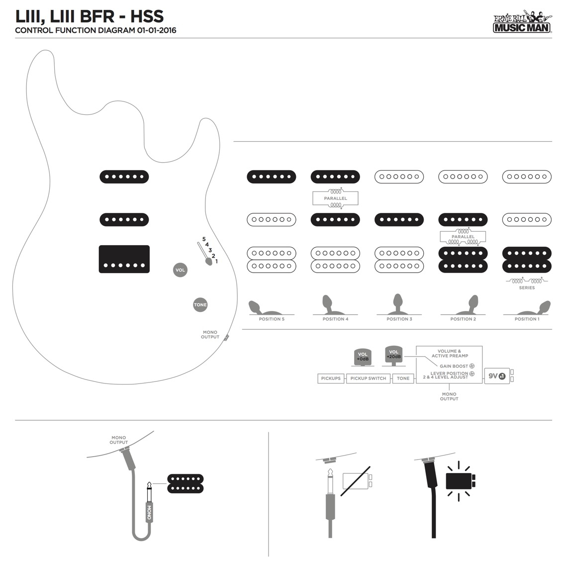

Tengo en casa ahora una Music Man Luke II, que lleva una configuración de pastillas HSS, en concreto una EMG activas. El asunto en cuestión es que cuando seleccionas la posición 2, que es la pastilla central (single) con la del puente (humbucker) la salida es muy alta, tanto como si seleccionaras sólo la pastilla del puente.
Pensaba yo que en esa posición, la 2, estarían sonando tanto la central como una de las bobinas de la humbucker pero viendo el esquema de la página de Music Man, lo que tenemos es la pastilla central junto con la del puente en paralelo.
Queda claro que en una configuración HSS todas las posiciones deberían de estar normalizadas de volumen excepto la humbucker del puente, pero en el caso que nos ocupa no es así, haciendo de la posición 2 una posición inservible por la alta salida que tiene.
Me gustaría dejar esa posición 2 en la apstilla central y una de las bobinas del puente peno no tengo ni idea de como hacerlo, y es por eso que necesito vuestra ayuda.

Hola Paco. No, parece ser que todo es original, te adjunto el esquema de la Luke III que es exactamente igual menos el booster.

En el esquema que mandas, parece que hay un ajuste para dejar a tu gusto el nivel de las posiciones 2 y 4, ¿no?
Ahí hay algo que parece un tornillo de ajuste y al lado pone "Lever position 2&4 level adjust", o sea: "ajuste de nivel de las posiciones 2 y 4 del selector". Da la sensación de que si tocas ese tornillo podrás bajar el nivel de la posición 2, aunque me temo que la posición 4 va a quedar damnificada.

Ese esquema es de la Luke III, que lleva un booster. La mía, la Luke II, no lleva ese integrado.
Sí. Perdona, ya lo habías comentado y lo pasé por alto.
Pues entonces tu única solución es ver si la humbucker del puente tiene el contacto central accesible (y no lo creo). ¿Tienes fotos del interior?
