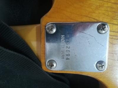

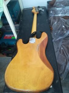

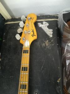

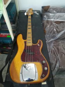

Hola, me encontré este Fender Precision Bass, tiene en la placa "made in japan" y un numero de serie, que si lo busco encuentro que fue fabricado por Fender Japon por la planta Fuji-gen entre el 88 y 89. Aun asi me quedan mis dudas y me gustaria saber si creen que es original y falso y porque, adjunto algunas fotos (incluye tambien un case Fender que almenos se ve dañado como si estuviera viejo tambien jaja)

Ese mastil..........Nunca he visto un Fender con tapa en el tornillo del alma

Falsoooo!!!!. Mástil con tapa de tres tornillos, decal horrorosa, nunca un Fender Japan lleva el "made in" en la placa de los tornillos, en fin, no es Fender ni se le parece.

Falso

Lo primero que descuadra todo es la tapa del alma. Luego, el mismo acabado se ve ordinario, y no me refiero a los golpes y raspones, es el mismo envejecimiento del instrumento. NO ES FENDER!
sancheski
El "Made in Japan" brilla demasiado en comparación con el número de serie por lo que se nota que se hizo posteriormente. Después basta con aumentar el tamaño de la foto de la placa para ver que que esas letras se grabaron a mano usando alguna herramienta tipo dremel cuando deberían estar troqueladas.

#6 que están hechas después tienes toda la razón, muy bien visto, pero no están hechas a mano, están troqueladas.

Y el cuerpo es laminado.... vamos que es que hay 100 razones para darse cuenta de que es trucha.

#8 Nacho, lo de que es laminado,¿ lo dices por los cambios de colores de la madera en los rebajes?

Eso es. Se ve que son varias láminas una encima de otras. Vamos que no es madera maciza de una sola pieza.

Tengo hasta curiosidad por saber qué bajo es en realidad, porque viejo es un rato.

Marca puede ser cualquier, seguramente sea una copia de precision fabricada en los 70-80's en Japón, fábrica de matsumoku posiblmente, de Japón salían casi todas las copias de Fenders y Gibsons que luego se vendían con diferentes marcas, Hondo, Apollo, Teisco, Kay, Kent, Sakai, Columbus etc. Normalmente eran de gama media-baja.
