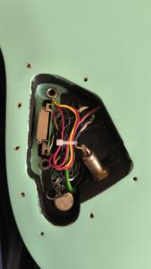

Hola! Tengo un problema con mi guitarra (Ibanez S561) y no sé cómo solucionarlo:
Me compré un ampli Roland Cube 10GX y al conectar la guitarra hacía mucho ruido tanto en los canales limpios como con drive. Sonidos agudos como pitidos. Estos ruidos aumentaban al tocar las cuerdas de la guitarra. Conecté un bajo eléctrico al amplificador y el ruido casi desapareció, por lo que intuyo que el problema es mi guitarra.
Anteriormente había conectado la guitarra solo a un amplificador muy pequeño (3W) que no hacía mucho ruido, pero quizás sea por su tamaño.
Cuando conecto mi guitarra a una interfaz de audio Scarlett también es un poco ruidosa. Y este ruido aumenta mucho si conecto el cable de alimentación del PC.

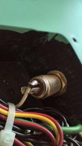

Leí en algún foro que el problema podía ser que los cables del jack estén mal conectados, es decir, de forma inversa. He abierto la guitarra para verlos y compararlos con alguna imagen en la que estén correctos, pero me he encontrado esto (ver foto). Y la verdad es que estoy perdido.

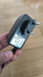

Puede ser que el adaptador de corriente del ampli no lleve toma de tierra (foto)? Pero entonces por qué al conectar el bajo este no hace ruido?

Hay dos cables conectados al Jack?
En la foto no se aprecia bien, pero parece que falta el de tierra...
