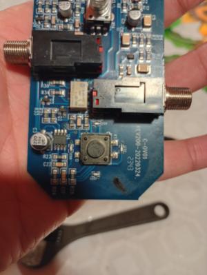

Que tipo de switch tiene esté pedal, es un pedal de marca desconocida, le quiero soldar unas resistencias por que mete pop al activar y desactivar el efecto, pero no se donde...

Esos Switches se conocen como pulsador o push button. Si tiene uno, lo más probable es que sea "buffered bypass", que tenga un Flip Flop o un sistema de relé, por lo que no te debería de producir pops...

#2   de hecho, generalmente los pedales behringer generalmente tambien ese problema, y he solucionado al revisarlo con tecnicos que dicen lo que tu dices.

A veces es el ampli. A mi pasaba con el Carvin Legacy y el Carbon Copy en el loop. El loop del Carvin es demasiado sensible. Con un delay BOSS todo perfecto.

#4 lo terminé devolviendo, conectandolo a otros perales hacia interferencia su alimentacion de corriente 😂 lastima sonaba muy bien el pedalito, y me costó 1 pavo como dicen ustedes los Españoles 👍
