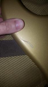

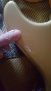

Muy buenas compañeros, acabo de adquirir una Fender Stratocaster 50th aniversario Limited made in México de 2004, la que es toda dorada en Aztec Gold con el golpeador también dorado de aluminio anodizado. El caso es que la guitarra presenta una buena rayada en el frontal del cuerpo que llega a la madera, el cuerpo está acabado en Poliester (Adjunto fotos).
Pues bien quiero repararlo y he estado leyendo hilos pero son para reparar poliuretano y demás y aconsejan usar capa tras capa de Loctite, lijar y pulir.
En primer lugar conseguir la pintura del acabado Aztec Gold de la guitarra lo veo jodido para clavar el color y en segundo lugar no se si se puede usar el mismo procedimiento (Loctite, lijar y pulir) con este acabado en Poliester o la puedo cagar bien.
En fin, a ver si alguien puede echarme un cable. Gracias de antemano.

Para algo tan pequeño puedes buscar un reparador o un bote pequeño de pintura de coche en ese Aztec Gold. Puedes llevar la guitarra y que te digan si tienen algo parecido. Además, no sale caro.
En tiendas de modelismo también tienen variedad de colores en botes pequeños. En tiendas de manualidades podrían tener algo que te sirva.
Lo del superglue sin problema, pero haz antes una prueba fuera de la guitarra para ver que se lleva bien con la pintura que consigas. Y en la guitarra ten cuidado al nivelarlo para no rayar el acabado de alrededor.

Piensa que el loctite es transparente, en tu caso vas a necesitar poner color aztec gold debajo porque se ve que ha rascado el fondo. Eso va a ser lo más complejo, acertar en el tono.
Por lo demás yo he hecho lo del loctite, y sí, se trata de poner muy poquito, lijar con agua para que quede liso, una y otra vez hasta que no se note. También hay que pulir. Todo esto con papel de lija ínfimo, grano finísimo.
