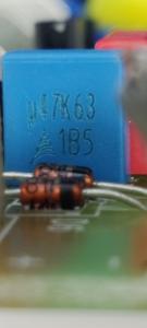

Estoy intentando reparar un cargador de baterías del curro, que hizo un cortocircuito, (se tocaron el positivo y el negativo de la salida en corriente contínua e hizo llufa). Ahora en vez de 12 voltios da unos 5. Al abrirlo veo que quemazo en la placa que cae justo debajo de un condensador, por lo que creo que se "ha ido", y tengo dudas con los valores. Tiene marcado 47K63 y debajo 1B5, (o eso me parece), y no tengo claro que leche tengo que buscar. A ver si algún alma caritativa me orienta y lo puedo reparar. Gracias por adelantado.

El condensador es de poliéster metalizado de 470nF (0.47uF) y 63 voltios.

#2 Muchas gracias!!! y la otra inscripción no tiene importancia?  el 1B5 ese?
