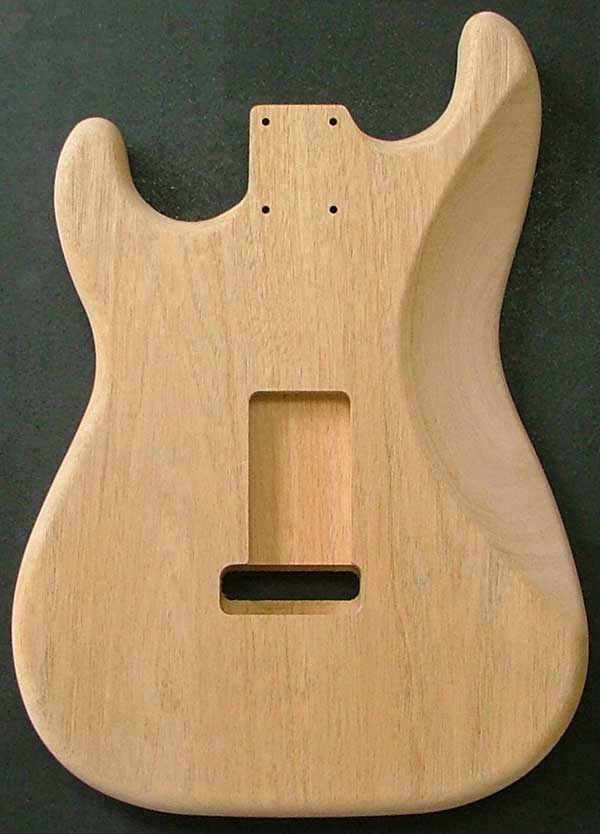

como rellenerais el rebaje ergonomico de la cadera del cuerpo
con masilla me parece demasiado y con madera me parece una locura acertar el arco
que tal la masilla? y que tipo seria?

Y la pregunta es PA QUE??

:) ya sabia que me lo ibais a preguntar. Para poner binding y principalmente el cuerpo es de zurdo

Eso no se rellena, tendrás que cortar el cuerpo llevándote todo ese rebaje y encolar una pieza nueva.
