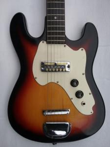

Hola foreros soy de Caracas Venezuela y adquirí esta guitarra, quisiera recuperarla y necesito de su opinión en cuanto al diseño de puente, micrófonos y pickguard que debo usar, y también me gustaría que me den su opinión en general de esta guitarra, solo se que es japonesa por la placa trasera

Hola. Todo lo que le pongas estilo jazzmaster o jaguar le ira bien por el diseño que tiene

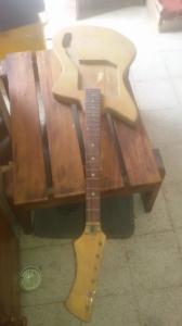

Gracias,por tu respuesta estaba viendo que el mastil mide 4mm el la parte superior que opinas?

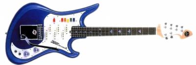

Las Teisco (KAy, Audition…) (foto1) solian tener puentes con tremolo que a lo mejor es difícil de conseguir y configuraciones electrónicas complejas.

Una restauración fiel será difícil. Si no puedes adquirir en alguna página china las partes más o menos al estilo… o de guitarras para desguace algunas partes, lo mejor es que optes por emplear materiales caseros sencillos y que al menos funcione aunque sea como una cigar box…(piensa que incluso puedes tener problemas en el mástil y que algunos trastes cerdeen… con lo que es mejor usarla para estilos slide…de eso hay mucha info en el foro de Lutheria)

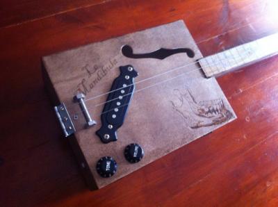

Lo malo es el cordal que si que tiene que ir bien amarrado a la madera… si no encuentras ninguno de esa guitarra busca un perfil en “L” y lo cortas a la medida de los dos agujeros de la guitarra …suavízalo por arriba y hazle los seis agujeros. Si lo cromas o pintas mejor que mejor…por el óxido y eso. La idea de usar una bisagra a modo de cordal flotante puede funcionar . Foto 5

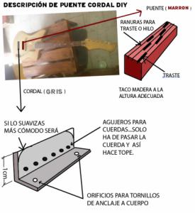

Pues una solución pasa por fabricarte un puente con un taco de madera al que le insertas las selletas (trocitos de traste o hilo metálico…un clavo cortado por ejemplo).La altura es fija y para ajustar habras de comer a ese taco …si te pasas… calzarlo.
Lo puedes fijar con los agujeros que lleva la guitarra o pasar y dejarlo simplemente sujeto por la presión que ejercen las cuerdas…esto no es descabellado lo usan archtop y funciona…y por el diseño vintage de estos modelos no desentona no en el sonido que lograrás, ni en la imagen.
Puedes hacer algo más sofisticado poniendo unas varillas roscadas en esos agujeros…pero lo ideal es que ubiques unos pernos en la madera, y así controlar su altura con una tuerca que esté situada bajo el puente. Todo esto modifica el cuerpo y si luego por cosas de la vida encuentras mejor puente…pues es más complejo volver atrás. La primera solución me parece más limpia y adecuada. Y sobre todo podrás volver atrás.
El cordal creo que lo mejor es un perfil en “L” que mida 1 cm como mucho y el largo que te permita ajustarlo a los orificios de la guitarra y tenga un grosor de 2 o 3 mm debería funcionar…emplea un metal duro…no se si el aluminio aguantaría…pero lo blando que es lo hace ideal para desde una pletina fabricarlo…hazlo mejor en un material ferroso.
Deja los agujeritos más bajos que el puente …que no se muevan las cuerdas al tocar.
Las dos últimas fotos te pueden servir para inspirarte en el tallado del puente...lo del cordal es más bien inspirado en algo tipo cigar box como puse en alguna foto

Boceto de Cordal-Puente DIY (Do It Yourself)

Hola creo que es una gran idea para el puente, voy a comenzar a trabajar en eso, creo que una madera dura seria lo mejor ahora dispongo de algarrobo, gracias, estare comentando los avances por aca, saludos

Me preocupa la estabilidad del cordal sobre todo...tal vez haciendo más grande la base donde apoya en la guitarra gane ya que repartirá la tensión de las cuerdas sobre esta, como en las telecasters... sin necesidad de hacer más orificios...pienso a mi modo de ver que cuanto menos cambies del cuerpo original mejor...es una penilla que haya llegado medio viva hasta hoy día y acabe trastocada sin remedio.

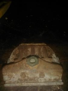

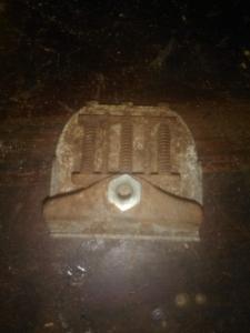

Buenas noches, soy de Venezuela, por lo tanto no tengo posibilidad de conseguir las piezas que normalmente se requieren para esta reconstrucción, consegui este cordal todo oxidado y quisiera saber si lo mas conveniente es pintarlo o sacarle el oxido con vinagre o refresco, y que me sugieren para completar el puente. gracias
bangzilla
por el 22/01/2019
No me parece buena idea pintarlo, y menos tal cómo está. Primero dale con un cepillo de púas metálica y cuando hayas quitado la mayor parte del óxido mételo en coca cola 24 horas, a ver qué tal sale.
