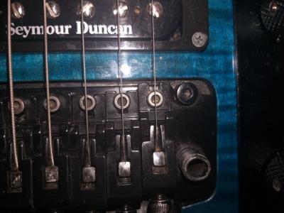

buenos días tardes o noches estoy aquí para informar un problema con mi Floyd rose, lo que pasa es que es imposible quintar la guitarra es decir los tornillos donde se quinta se llegan al tope de los 2 lugares y me es imposible llegar a la nota que es(el problema es con la primera cuerda) porfavor si alguien sabe como solucionar esto me seria de gran ayuda ya que nadie puede resolvérmelo, es como que la nota es muy alta que es imposible llegar a esa nota todo esto quintando o octavando como gusten decirlo

Son unas selletas un tanto particulares.
Te sugiero que intentes probar con alguna selleta estándar para Floyd Rose.

#2 Creo que he dicho una tontería gorda. Con unas selletas estándar sería peor todavía porque el apoyo de la cuerda está más atrás.
Dudo que hayan fabricado una guitarra que no se pueda octavar. Como dice el compañero pon cuerdas nuevas, inténtalo de nuevo y si no se puede, algo no estarás haciendo bien.

Si me imagino, y igual no creo que las cuerdas funcionen ya que me marca muy por debajo de lo que es unos -40
