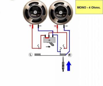

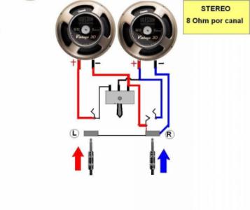

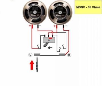

Yo modifiqué satisfactoriamente una pantalla con dos 12" con la ayuda de un hilo de este foro. Como no he podido localizar dicho hilo y si que tuve la precaución de guardarme la información, a continuación te copio literalmente lo que puso el compañero (si alguien tiene más suerte en la búsqueda, ...). No sé si es esto lo que buscas. Saludos.

Aquí tenemos el funcionamiento a 16 Ohms (mono - conos en serie). En color rojo se distingue la ruta de la señal.
Aquí tenemos el funcionamiento a 4 Ohms (mono - conos en paralelo). En color rojo se distingue la ruta de la señal que se divide en dos dirigiéndose hacia las terminales positivas de los conos. En color azul las uniones de las terminales negativas de los conos a masa.
Aquí tenemos el funcionamiento a 8 Ohms (stereo - conos independientes). En color rojo se distingue la ruta de la señal "L" y en azul la ruta de la señal "R"."
