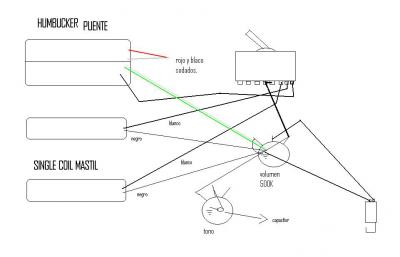

Pues mira, según la configuración que dices tener h-s-s lo mas normal es que venga un pote de 500K para en esperial la humbucker ya que las single coil se utilzan potes de 250K.
La single coil seymour duncan sscr-1 son de dos conductores o de dos hilos (uno blanco y otro negro) el blanco va soldado en selector y el otro negro va soldado en la parte de arriba de un pote (se suele poner a) para que haga tierra.
Y tu humbucker que la quieres poner en posición que es de 4 conductores, te tiene que traer un cable verde, blanco, negro,rojo y luego como una especie de hilo que va soldado en tierra, pero bueno estoy pensando en hacerte un dibujo con el paint mismo para que te enteres bien, puede que la electrónica del esquema que ves sea diferente a la que tienes instalada a tu guitarra pero es que hay muchas formas de hacerlo:

Tengo la sscr-1 en la mano, y es la que tiene cuatro cables.
Al igual que en el dibujo, tiene los cables rojo y blanco soldados, y luego tambien tiene uno verde, otro negro, y un hilo suelto.

ok pues ese hilo suelto va junto con el verde haciendo tierra y el negro al selector...
jajajaj me alegro un monto que te halla servido de ayuda ejejje me tiré un tiempecillo en molestarme para hacer el dibujito jejje. :) suerte en todo!!
