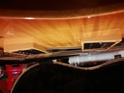

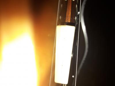

Hola! Compre una PRS SE Custom Semihollow con humbucker usada. Es la primera vez que tengo una viola con doble bobina puente fijo. La verdad suena tremendo pero me di cuenta que al parecer tengo que levantar un poco las pastillas dado que las noto muy bajas, queria saber si alguien por ahi tiene la medida de las altura de los pickups humbucker de esta gama. Por otro lado, note que el soporte de el pickup del mastil esta mirando hacian un lado, en vez de estar recto, esto provoca que las pastillas esten levemente inclinadas hacia un costado y no apuntando exactamente a las cuerdas, puede ser que el marco blanco este puesto al reves? Y en vez de compensar la curva del cuerpo este haciendo lo inverso? No tengo nada para comparar, dejo algunas fotos por si no se comprende mi duda. Desde ya muchas gracias!!! Saludos.

Sí, el marco de la pasti de mástil tá al revés xDD

Me lo imaginaba pero no queria meter la pata. En el prox cambio de cuerdas lo arreglo. Me llama la atencion que suenan joya, probablemente por la potencia que tienen. Luego le regulare la altura a gusto porque no consigo el setup de las pastillas je. Infinitas gracias!!.

#3 en la página de PRS tienes los ajustes básicos de sus guitarras, incluida la distancia entre pastillas y cuerdas, en pulgadas. Creo recordar que está entre 2 y 2,5 mm. Suerte con esa nueva guitarra.
