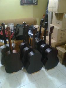

Hola, otra técnica para que puedas pintar tus guitarras, consiste en adquirir tintes para madera, puedes escoger los colores, como miel, roble, wengue (se parece mucho al ebano, y se piede dejar rojizo, al verde o amarillito).
disuelvo un poco de tinte (4 ml en 12ml de varsol, y con trapo lo esparso parejo sobre la medera, con un trapo seco recojo el sobrante, quedando parejo y sin manchas, dejo secar bien (4 horas) y aplico con pincel suave ( 2 pulgadas) laca nitro de 45 sólidos en buen tinner. unas 5 capas dejando secar 30 minutos entre capa y capa. Lijo con lija seca (papel rojo) 280, hasta que la superficie quede opaca, y sin puntitos brillantes. limpio el polvillo y aplico el color definitivo y parejo, ya sea a compresor o con una brochita de cerda suave, despues de seca aplico barniz en varsol para que tome brillo, y al final se pule con pasta de autos, aquella para pinturas ya gastadas, en Colombia le dicen Rubby. h
