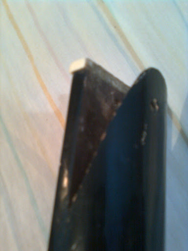

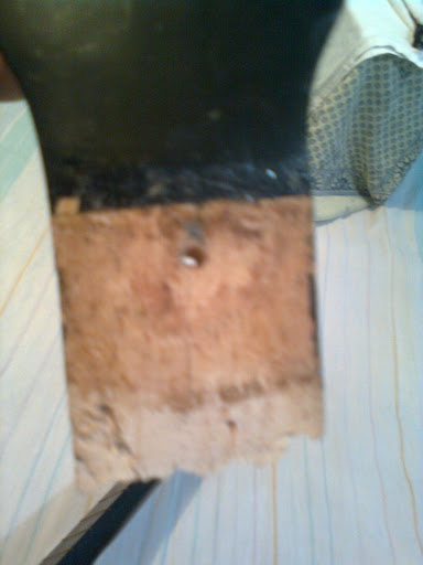

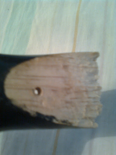

Bueno, hace tiempo me regalaron esta guitarra (la habian encontrado por ahi xD), asi que le puse cuerdas y todo muy bien xD
Pero despues de como un mes de uso se le empezo a hacer una rajada en esa parte del mastil, como era muy poco yo no me preocupe mucho, pero despues de un tiempo, la rajada se hizo grande, asi que la lleve a una lauderia que me dijeron que fuera en la casa de musica, bueno, despues de unos dias el señor me entrego mu guitarra bien pegada y con un tarugo para que no le pasara lo mismo de nuevo (se supone), pero despues de un tiempo le volvio a pasar lo mismo, el tarugo se rompio y la guitarra quedo asi como en las imagenes que deje...
La cuestion es... Como la pego?? la llevo de nuevo a la lauderia?? o que le hago??
Porque la verdad es mi primera guitarra, aunque ya sabia tocar de antes (usaba la guitarra electrica de mi hermano XD, asi que tocar acustica no fue problema), entonces
¿QUE LE HAGO???
De antemano... Gracias :)

y llevala de nuevo, o si te animas a pegarla vos no es muy dificil...lijas bien la zona que vas a pegar, le pasas agua caliente con un pincel a los dos lados que vas a a encolar (el clavijero y el mastil), esto es para que se habran los poros de la madera y la cola se meta mejor, y luego encolas con cola de cartilago animal o con el famoso titebond, le pones prensas con unos taquitos de madera para no dañar la pintura y la madera con las prensas y la dejas 1 o 2 dias.
Pero recorda algo, no la dejes expuesta a humedad ni a cambios bruscos de temperatura, porque eso puede ayudar a que la union se debilite, tene en cuenta que ese union es clave, porque soporta mucha presion proveniente de las cuerdas...
