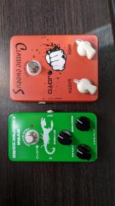

Desde hace unos años tengo dos pedales Joyo:
- Classic Chorus
- Dyna Compressor
Con el compresor no tengo problemas, el efecto se siente al subir las perillas, como debe ser.
Ahora, con el chorus me pasa lo que estuvieron comentando: lo enchufo al transfo (9V, como indica el pedal), enchufo la guitarra y el ampli como corresponde (Guitarra-Pedal(In)-Pedal(Out)-Ampli(In)) y la luz indicadora se enciende, pero el efecto no funciona. Entre cuando está prendido y cuando está apagado no se nota diferencia.

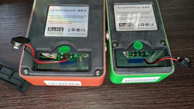

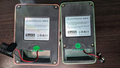

Otra cosa que noté desde que me los compré es que si bien vienen con la ranura para usarlos con pilas, no la podés usar, porque el espacio que te brindan es TAN reducido que si metés la pila, terminás aplastando los cables del adaptador (y rallando la pila contra los bordes de la caja, que es super riesgoso). Créanme, traté de ser cuidadoso pero no se puede, está mal hecho. Así que solo los puedo usar con transformador.
