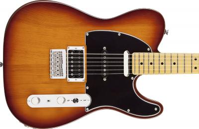

Estoy pensando en cambiar las pastillas de mi Telecaster Modern Player.
El caso es que la del mástil es algo floja con distor y la del puente (humbucker) quiero mejorarla.
El cuerpo es de PINO por lo que estoy mas perdido que un pingüino en un garage.
Quiero algo con sonido telecaster en el mástil y algo cálido en el puente.
He visto que mucha gente monta en muchas telecasters de gama media pastillas Tonerider.
¿Que os parecen? ¿Me aconsejáis algunas pastillas para esta guitarra?. La del medio de momento la dejaré porque probablemente la anule en el futuro, así que de momento ahí la dejo.
La guitarra para los que no la conozcáis es esta:

Sonido telecaster con una doble parece complicado. ¿Conoces las p-rails de Seymour Duncan? Nunca llegue a probar una pero siempre me llamaron la atención, podría irte bien.
En mástil no te puedo ayudar, no controlo pastis de tele.

Luisito si te fijas la humbucker ya tiene split coil. Mira el interruptor entre los potes ;-)

Tuve una telecaster modern player como la de la fotografia, y si no recuerdo mal la humbucker era el modelo "rocksound", la pasti del medio era el modelo en alnico 5 y la del mastil no recuerdo. Cagüen...
Fijate en la web de tonerider y en la nomenclatura de las pastillas de la Modern Player.
Me quedé con las ganas (por que vendí la guitarra) de dejarla como una esquire a lo humbucker.
Saludos!!!
