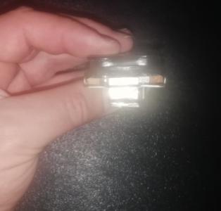

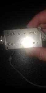

Hola buenas a todos, mi consulta es sobre unas pastillas Gibson y sería si alguien me puede ayudar a saber que modelo exacto es, gracias de antemano, un saludo. (el imán es gris oscuro)

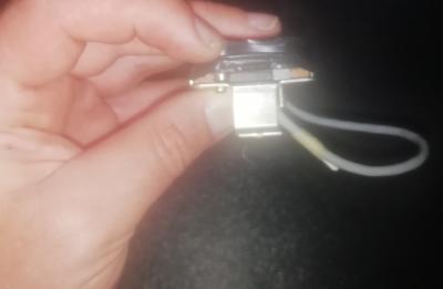

Hola otra vez, pues los imanes son diferentes, pero la del imán oscuro me da 7,2.
Adjunto foto
sancheski
por el 25/12/2021
La del imán oscuro, aunque está por debajo del valor "normal", diría que es una 496r. La distancia entre piezas polares debería ser de 52 mm.

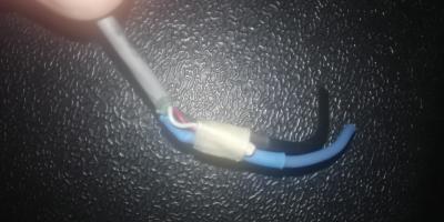

La otra da 3,6. (Resistencia baja o puede tener algún fallo ??)
Sí sacada de una guitarra, pero no son las originales de la misma.
sancheski
por el 26/12/2021
3,6k será la lectura de una bobina. Si tiene cable multiconductor tienes que empalmar dos de esos cables para ponerlas en serie y ya te daría más o menos el doble, sobre 7,2k.

La Que da 7,2k es una P 496R de 4 hilos, y distancia entre polos de 49,8mm por lo que no te valdrá las cubiertas standard de 50mm.
La discrepancia de R. Puede ser por la tolerancia de tu polimetro o porque tenga alguna vuelta de bobina en corto.
La otra está estropeada y seguramente la hallan "apañado" para venderla
