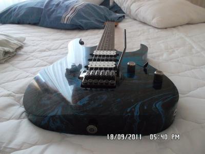

Ayuda y pasos para hacer swirl
JJ Dr.Swirl
por el 22/09/2011
yo ocupe los mismos tonos del video y otra base azul fluo PERO EL FLUO DEPUES SE PIERDE ...

JJ Dr.Swirl
por el 22/09/2011
el fluo lo perderas jejejeje silo haces asi :D

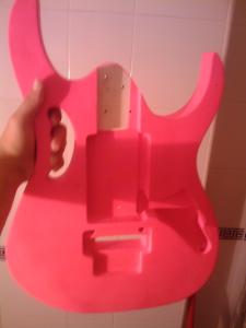

cemetery_gates
por el 22/09/2011
nose yo mientras quede bien... aparte tu lo perdiste porque pusiste mas azul no¿? yo esk le voy a poner mas variedad de color y no creo que lo pierda tanto... oye amigo me salieron en algunas zonas madera, le aplico la pintura o le doy mas imprimacion¿?

cemetery_gates
por el 28/09/2011
Hola! gracias! pues lo primero que compré es el kit de ibanez jem por 98 € con gastos a contrareembolso, compré spray imprimacion blanca para madera en una tienda de pinturas y costó 4,50 €, compré un spray de pintura rosa fluorescente en una tienda de pinturas tambien y costó 3'50 €, compré en una farmacia un kilo de bórax que me costó 10'95 € y en una tienda de material para bellas artes los botes de esmalte al aceite ó disolvente que me costaron cada una 3'50 €. esos son los materiales que compré para hacer este proyecto que en realidad no es para mi es para mi novia jejeje y ando buscando algun material para aplicar en la parte de detrás del mastil ya que la madera está al natural o en bruto como querais llamarlo jejeje. Saludos.
cemetery_gates
por el 28/09/2011
Aqui la teneis pintada ya con el rosa fluo!
