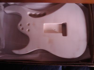

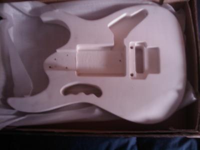

por el 22/09/2011
Imprimada y lijada
JJ Dr.Swirl
por el 22/09/2011
te puedo ayudar en algo qurido amigo ?
cemetery_gates
por el 22/09/2011
pues si tengo una duda que es que nose cual laca comprar y es mejor si la acrilica o la nitro, y tambien me salió un poquito la madera despues de lijar la imprimacion puedo pintar aunque este así¿? gracias amigo.
JJ Dr.Swirl
por el 22/09/2011
emm no telo recomiendo ya que el imprimacion es para que agarre mejor el swirl ... si tienes una base blanca como imprimacion todos lo colores te quedaran palidos si aplicas negro , pasara a gris. y asi sucecivamente..
en cuanto si ocupar acrilica o nitrocelulosa note recomiendo ninguna delas 2 pork no protegen mucho frente al tiempoy la vejes depues termina quedando amarillas las lacas.. es por eso que aplican poliuretano es mas durable y protege mas.
ve por el poliuretano es mejor observa mi prestige como esta sin pulido :D
