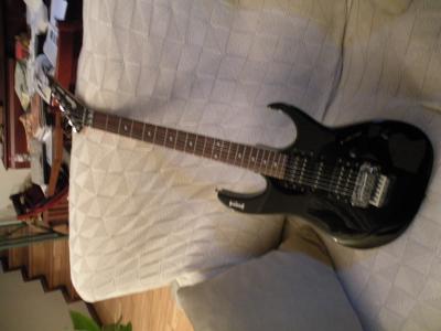

hola vereis ayer mi padre me dijo que me dejava su guitarra electrica vieja para que trasteara y experimentara con ella, me dijo que la podia intentar arreglar y hacerle todos los camvios que quiera, lo primero que vi es que al enxufarla al ampli i tocar no se oia nada, que le puede passar? les subire una foto de la electronica en un rato para que la vean, gracias :)

sube fotos para ver como es la guitarra =D quierlo verla =P
mark guitarrista
por el 12/09/2011
ok ok
aora subo
