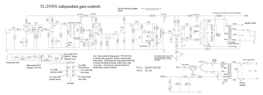

Hola Compañeros, Quiero hacerme un previo del Marshall Silver Jubilee, llevo
buscando información por internet como un desesperado pero solo viene info
de gente que se ha hecho el clon del ampli entero, no del previo. Aqui os
pongo un esquema del ampli entero:
En principio quería hacerme el previo del jcm800, pero me gustaría que
tuviera mas ganancia, y el silver es perfecto para eso, ademas de tener un
bicho un poco mas "exclusivo". Si alguien supiera como poder hacer el previo
de este y me pudierais echar una mano seria estupendo, ademas de crear
otra alternativa para que la gente se vaya metiendo en este mundo. Además
de que el Silver es dificil de encontrar y no muy barato.

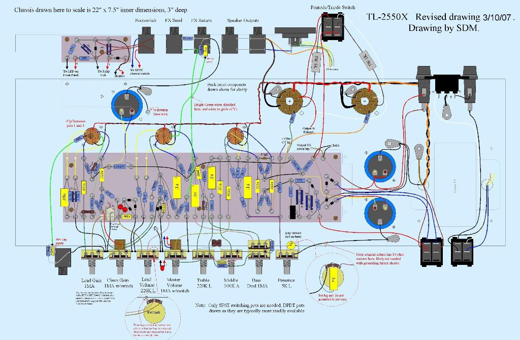

Aquí os pongo otro esquema que parece más claro.
¿que os parece la propuesta? ¿quien se apunta? :okis:

Pues ahi tienes el esquema,en el layout todo lo que va despues del condensador que va en el pin central de volumen sobra excepto la linea de alimentacion y si pones un esquema que se vea algo mejor te digo como hacer la fuente de alimentacion aunque si te pasas por el hilo del pre del jcm800 lo tienes resuelto,hay mucha gente que alaba y otros tantos que odian este ampli,si te digo la verdad me quedo con el JCM800 y un buen overdrive,por lo menos a mi me gusta mas.

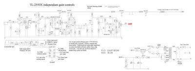

Muchas gracias!!! aqui os mando los esquemas a mayor resolución, por si le vale a alguien. :ok:
Y por eso precisamente me pica la curiosidad con hacerlo, porque hay gente que lo endiosa y otros que le parece una aberración!
A ver si acabo de una vez con mis lios y me puedo meter con el.
