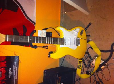

A mi me paso algo parecido y la pinte con spray y quedo aceptable , tampoco esperes que t quede como de fabrica , lo que tienes que hacer es desmontarla entera , lijarla , colgarla de algún sitio y pintarla de arriba a abajo.
Rodrigo Andres
por el 28/06/2014
#2 me podrías mostrar una foto de tu trabajo para ver como queda porfa :D para hacerme una idea
antonio3manuel
por el 28/06/2014
Si claro

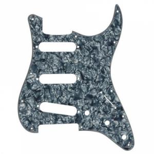

Rodrigo Andres
por el 28/06/2014
hey socio esta bueniiisima de ese color impecable ;) , me dio la idea de después de a ver pintado la base blanca aventurarme con un color bueno algo llamativo algo que le encaje a este pickguard , quedaría cañón
antonio3manuel
por el 28/06/2014
Podría quedarle bien algún color llamativo , yo ahora estoy en proceso de volver a pintarla porque me he cansado ya del amarillo.

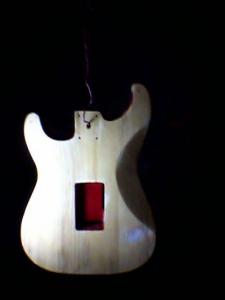

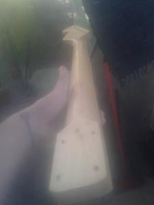

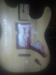

Rodrigo Andres
por el 11/07/2014
y así es como comen se ah lijar con un taladro y una lija obviamente , y rellene el oyó y las abolladuras con pasta , y aplique una capa de laca( como dijo el amigo ) para que mañana pinte la primera capa blanca y así el celeste según yo agarrara mejor
( disculpen por la camara rayada asiendo la practica profesional se iso mierda D: )
