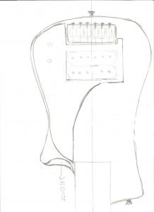

este es el plano espero que les guste!todos sus consejos van a ser aceptados
andres elizalde
por el 30/07/2011
aca va el plano mejor hecho y modificado,es una guitarra estilo hofner!que madera barata me recomiendan? porque el pino no me convence tanto !ayudenme asi la enpieso lo antes posible!

Hola, no te aconsejo el pino para el mástil. Para el cuerpo podría andar, pero en el mástil no creo que soporte la tensión... Te recomendaría que pases por alguna maderera y busques guatambú, muy usado en Argentina para mástiles por su parecido al arce y no es nada caro. por cierto también tienes maderas nacionales mucho mejores que el pino y no mucho mas caras.
Mi consejo es que vayas al aserradero y preguntes por madera dura o semi-dura a ver que tienen, pero lo importante es que este BIEN seca, ya que sino corres el riesgo de ponerte a trabajar y que después se te doble toda.
