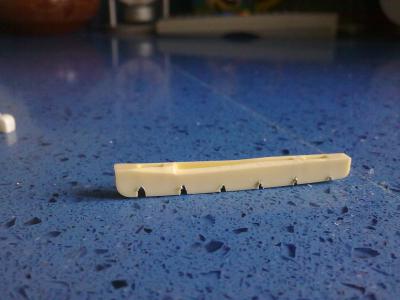

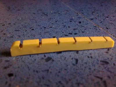

Yo tengo la v52 desde este verano. La compre en tienda inglesa. Lo mismo que te digo que tiene un gran sonido y estoy muy contento con ella también te cuento que me tocó retocar alguna zona de tres o cuatro trastes ( alguno podía pasar pero ya que estaba ...). Estos días estoy ensayando con un twin reverb y suena de p.madre pero a altos volúmenes con distorsión se empieza a acoplar. La cejuela era de plástico pero además malo malo. Cuando baje los canales de las cuerdas me quedaron rebabas, pero además lo que me extraña es que sonase decentemente con ella porque no tenía ni la base bien hecha y además hueca. Le hice una de hueso y cambió totalmente, a mejor. Tiene mucho sustain. El mástil me tocó con la veta un poco revirada en algunos sitios pero tiene buena pinta. Veo que eres de Madrid así que te aconsejo que te pases por Bosco que trabajan la marca y la pruebes por si te convence. Personalmete creo que la marca ha dado un bajón en cuanto a calidad.
