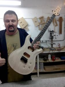

Buenas chicos, me presento, soy Cristobi de Cristh Rod Guitars.
Aqui os dejo una foto de la guitarra de Baol, es normal que tenga dudas, el presupuesto ajustado (como estamos todos) pero al final seguro que opta por el consejo que igual que yo, le estais dando todos vosotros.
