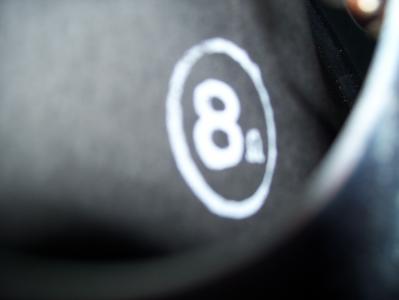

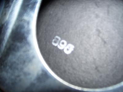

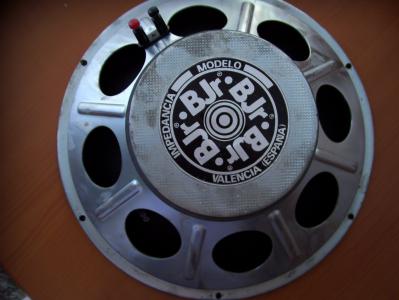

Hola, tengo dos altavoces de 12" por casa, sacados de una antigua caja 2x12 marca "Talmus". No conozco ni la marca, ni de qué están hechos (cerámico o alnico). Tampoco conozco los watios ni decibelios. Lo único que sé es que son a 8 ohms. ¿Algún avezado forero conoce la respuesta a alguna de las preguntas?

Podría ser de la marca beyma, son valencianos y esa Bjr es como si fuera beyma Junior o argo. Como todavía funcionan igual ellos te podrían ampliar la informacion.

Se ve el contorno del imán, de color gris mate oscuro, así que es un imán de ferrita (cerámico). Los de AlNiCo tienen un color gris metálico pulido parecido al acero de las brocas HSS; y los de neodimio tienen un color gris mate claro, pero normalmente tienen un baño de niquel, así que tienen aspecto metálico-espejo.

La web de Music son tiene recogida la BJR como producto suyo, no tienen porqué avergonzarse.

Efectivamente son altavoces fabricados por Beyma para MusicSon (bajo la marca BJR), en los años 80. Estos altavoces tenían distintas aplicaciones, como pantallas de sonorización, amplificadores para instrumentos musicales etc… No se fabrican desde hace muchos años y lo más parecido, en la actualidad, es el 12GA50 con carcasa de aluminio.
