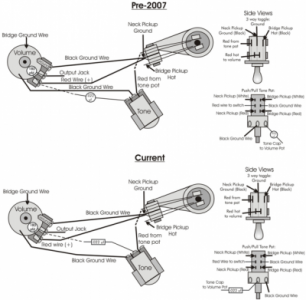

Como cada vez que voy a hacer algún apaño me meto en camisas de once baras y en el fondo me gusta adaptar la guitarra a mi estilo esta vez os pido ayuda para cambiarle la elctronica a una PRS que ha caido en mis manos y que me tiene enamorado.
El problema que veo es que tiene un selector rotatorio de 5 posiciones y me resulta un poco incomodo a la hora de cambiar las pastillas ya que con este selector pasas de humbucker a simple según la posición y no me hago a los cambios.
Lo que me gustaría hacer es ponerle un selector de 3 posiciones en donde selecciones la humbucker del mastil, las dos humbucker a la vez y la humbucker del puente, igual que las gibson pero tambien me gustaría tener la posibilidad de ponerlas en single, una del mastil, una de cada una y una del puente y pregunto: esto se puede hacer?
He visto que algunas PRS llevan un pote con push pull y un selector de 3 posiciones, es para hacer esto que quiero hacer yo?
Lo único que he encontrado es este esquema pero no se si van por ahí los tiros. Si sabeis como hacer esto y teneis algún esquema y piezas que necesito os lo agradeceré enormemente :okis:

El esquema es el correcto. Todo lo que necesitas es el selector de 3 posiciones y el potenciometro push/ pull (aunque yo te recomendaría un push/ push como los que venden en Warmoth).

El potenciometro a cambiar es el del tono o el del volumen? En el esquema es el del volumen pero creo que en las PRS el Push pull es el del tono no?
Con respecto a la calidad si me gustaría poner algo en condiciones ya que la guitarra lo merece y no quiero escatimar e intentar buscar un pote PRS o el warmoth que comentas.
yopoalex
por el 26/03/2013
Los potes que venden en Warmoth son CTS. Da lo mismo en que posición pongas el push/ pull, solo hay que seguir el esquema en el lugar que lo quieras poner. Si lo quieres en el tono basta con que sigas las instrucciones del pote de tono y le agregas lo del push/pull.
Yo tengo 2 CTS push/ push en una Warmoth que me armé y te digo que son suavesísimos..., con un tacto muy rico. Te lo recomiendo.

Creo que el esquema correcto es este:

También tengo otra duda y es que algunos potenciometros push pull son con función on/off y otros no, cual de los dos necesito?

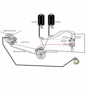

He puesto un post con el esquema para cambiar en una PRS el selector de 5 posiciones por el de 3 (tipo Les Paul) pero sin push pull, de manera que funcione como una Les Paul, o sea pastillas solas o combinación de ambas.
Este es el esquema

El cambio no es demasiado problemático. La web de PRS tiene el esquema del cableado y yo lo he hecho un par de veces. Si no se tiene soltura en la soldadura y un soldador decente , desde luego no es lo más sencillo pues son cables muy finos con bastantes soldaduras y en muy poco espacio. Yo en mi PRS no lo he hecho porque estoy acostumbrado al rotary y me gustan las posiciones intermedias. Las combinaciones que consigues con el push pull, según PRS no son las mismas que con el rotary aunque también suenan muy bien.
Hay gente que no se acostumbra al giro del rotativo y es verdad que hay que tener claro en que posición del selector estas, pero si no eres de los que están cambiando continuamente de pastillas, no es complicado adaptarse.
