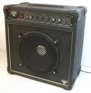

#29 Hombre, doy por supuesto que tienes un ampli relativamente pequeño de transistores, tipo combo, que es lo que tenemos todos en casa o para empezar... igual me equivoco y tienes un Bogner Alchemist o alguna maravilla asi. ;)
Ya por curiosidad... ¿que ampli tienes ahora?
xB
Juanan
por el 17/02/2015
Es un Torque T50K
Era de mi abuelo, que tocaba el teclado, así que es bastante viejo jeje.

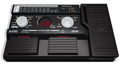

Enchufada a él tengo una pedalera multiefectos KORG AX5G.
La verdad es que me ha ido bien con él, incluso le tengo cariño :), pero ahora me he metido en un grupo y el batería es un poco bestia y no puedo ni oírme casi. En realidad sí que puedo, pero no creo que dure mucho el ampli en esas condiciones, así que lo tendré como segunda opción.
