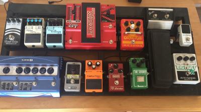

Hola amigos, necesito de su ayuda una vez más. Hace poco audicione para una banda de una mezcla de stoner metal y fui seleccionado. El tema es que mi sonido tiene un sello bien hardrockero, necesito potenciarlo con un tinte más pesado. No busco el high gain ni esa guitarra de sonido afilado, quiero darle peso teniendo como referencia Alice In Chains o Tool (solo referencia).
Veo 2 alternativas: revisar mi configuración actual de pedales, creo que tengo posibilidades moviendo algunos de orden (con la ayuda de ustedes). Para eso les dejo la foto más abajo y el orden es el siguiente:
- afinador, Cry baby, whammy, booster Orange parametrico, tubescreamer (con esta toco más el ds1), Big Muff, mxr 78, ds-1 (con esta toco más el tubescreamer), booster
Loop de efectos:
Line 6 MM4, chorus, delay, reverb.
La otra opción es que potencie con alguna distorsión u overdrive potente, hasta el momento el que más me ha llamado la atención es el friedman OB OD, que tiene un sonido increíble aunque solo lo he escuchado por YouTube.
El amplificador no es problema, a menos que alguno de ustedes me comente que la única opción es esta. Llevo 2 ensayos y toque con un Cabezal Marshall y una caja Randall. En la sala de banda hay un Egnater esperando, este es con el que tocaría oficialmente.
La opción que descarto es cambiar la afinación, puesto la banda toca en E standard.

Equipo para sonar gordo, tienes, sin duda.
Jerry Cantrell es básicamente el ampli, y el tubescreamer. Y suele tocar con la pastilla del puente, que no es precisamente la más "gorda" (JB).
Además veo que tienes el Parametric EQ de Orange. Toca las frecuencias para engordar el sonido (sube el bass) y déjalo siempre encendido, y por el loop de efectos.
Una buena LesPaul de los 90's tampoco te vendría mal si quieres rematar (no sé qué guitarra usas).
Saludos,
frankiko
por el 13/01/2018
Ps. yo me olvidaría del DS-1, iría directamente con el TS subiendo ganancia y si quieres boostear hazte con un EP Booster o un MXR.

Yo para eso el Fuzz. Es espectacular para mi gusto, en el loop de efectos si tiras de la distor del ampli.

#2 se me olvidó comentar que mi guitarra es una Les Paul Custom del 85 con cápsulas tim shaw (la de la foto).
Probaré entonces tocando con la distorsion del amplificador y lo boosteare con el tubescreamer para ganar en volumen y en ganancia. Lo del Orange, crees que debo ponerlo antes de tubescreamer o después? De que forma crees que ganaría peso?

#5 que Fuzz usas JJ? Si te entendí bien lo usas junto a la distorsión del ampli? Que ampli tienes? Yo quedo corto con el Big muff, de hecho una configuración que se acerca a lo que busco lo logro poniendo el tubescreamer antes del Big muff.
Creo que mi solución va por el lado de un EQ :(

Si combinas el Biff muff con el TS obtienes un sonido gordo, pero colocando primero el big muff y después el TS. Saludos

yo tengo un jcm800 una les paul traditional ...el ampli el previo a la mitad...y le empujo con dos overdrives , unoes el klon centauro a mitad tambien de gain , y despues un bb preamp de xotic a un cuarto de gain y subidito de volumen como si hiciera de booster , y tengo un sonido grueso y con un cuerpo mortal ....esto lo tengo dspues de haber probado mas de 20 pedales, a mi me suena lo que tengo al sonido de Aldrich para hacer una idea ...eso es lo que buscaba yo ...hago hard rock !!!!!
