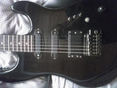

Hola muy buenas a tod@s!
Os cuento un poco, hace unos meses adquirí esta schecter, es algo viejecilla, esta en muy buenas condiciones, y me gustaría saber que modelo en concreto es, porque no lo encuentro en ningún lado!
Pues me gustaría ponerla bien al dia:
-Me gustaría cambiar-le los potenciometros, porque al girarlos xirriian.. Y no tengo ni idea cuales comprar.
-También me gustaría limpiar tornilleria y puente y tal de algo de oxido. Que producto?
-Y también me gustaría saber si vale la pena de verdad ponerla apunto!
Os dejo unas fotos para que opinéis, muchas gracias!
Saludos!

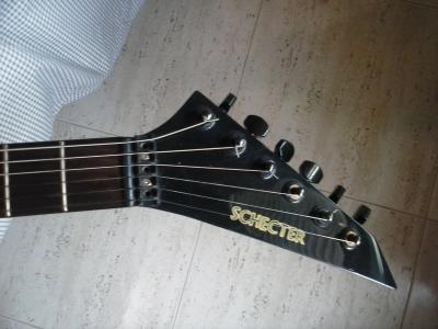

otra cosa a el trabacuerdas del mastil le faltan los loking nut debes ir a una tienda de instrumentos musicales y preguntarles que si venden los locking nut solamente o si no te toca comprar toda la pieza completa no ha de ser muy cara pero si necesaria ya que tuguitarra es de puente flotante necesita el susodicho trabacuerdas para que no desafine mucho

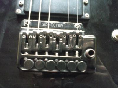

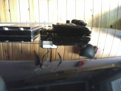

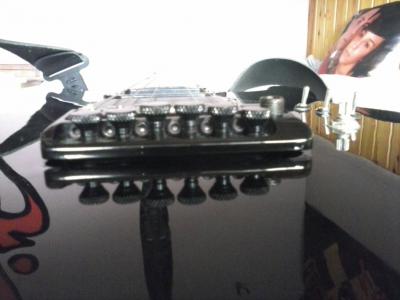

amigo respecto al puente creo que me equivoque por que ahora que lo veo mas de cerca no parece un floyd rose , si no que parece un tremolo kahler entonces te pido que me envíes si puedes fotos del puente mas de cerca de varios ángulos y la parte de atrás de la guitarra para saber que vibrato es
Agustin
por el 27/02/2013
ok, en kuanto pueda lo ago! y muchas gracias de verdad!! esta trde tienes las fotos aki!!!

si trae una pastilla doble los potenciometros que tendrás que ponerle son de 500K (si fueran las 3 pastillas simples tendrías que ponerle de 250k), logarítmicos o lineales ya depende de tu gusto.
agustin_figot escribió:
solo que lo del ajuste del alma del mastil, eso creo que no voi a poder acerlo, ya que la guitarra es de 1 pieza;
la guitarra no es de una sola pieza, será en todo caso encolada (osea el mástil pegado al cuerpo) no existen guitarras que sean enteras de una pieza de madera, y a las guitarras encoladas también se les ajusta el alma del mástil, lo que pasa que puede que tenga la llave de ajuste debajo en vez de arriba, osea bajo la pastilla sencilla pegada al mástil probablemente porque arriba en la pala no veo que tenga tapa del alma.
