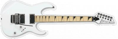

AYÚDENME AMIGOS POR FAVOR SOY NUEVO EN ESTE TIPO DE PAGINAS TENGO MUCHO MUCHO
TIEMPO TRATANDO DE AFINAR MI GUITARRA IBANEZ (RGT42MDX) QUE TRAE COMO PUENTE UN
EDGE 3 TREMULO Y NO TENGO IDEA DE COMO AFINARLO.
YO USO UNA AFINACIÓN ESTÁNDAR (EADGBE) Y USO CUERDA HÍBRIDAS (9 11 16 26 36 46) LO
QUE ME PASO ES QUE AFLOJE LOS CANDADOS DEL CLAVIJERO PARA EMPEZAR DE LA 6TA (E)
Y LUEGO 5TA 4TA 3RA 2DA 1RA POR QUE YO ASÍ AFINO ENTONES EN CUANTO TERMINE ME DI
CUENTA DE QUE LA 6TA SE HABÍA BAJADO A (D#) CASI LLEGANDO A (D) Y SEGUÍ INTENTANDO
Y NADA MAS NO LLEGUE A VER QUE EL PUENTE SE LEVANTABA CADA VES QUE LO INTENTABA
Y DESTENSE LAS CUERDAS Y SE NIVELO ME ACERQUE ALGO A LA AFINACIÓN Y APRETÉ LOS
CANDADOS Y QUISE USAR LOS MICROAFINADORES PARA AFINAR PERO ES IGUAL SI AFINO
DESDE LA 6TA Y TERMINO ASTA LA 1RA LA 6TA SE VUELVE A DESAFINAR LA MISMA GATA
(ES DECIR ME PASO LO MISMO)
NECESITO AYUDA MAS ATENTA POR QUE CHEQUE MUCHOS TUTORIALES EN INTERNET TRATE
DE MUCHOS MÉTODOS QUE VI Y NINGUNO ME A FUNCIONADO AYÚDENME O DÍGANME SI ES
PROBLEMA DE MI GUITARRA O DEL TIPO DE CUERDAS POR FAVOR ESTOY DESESPERADO POR U
USAR MI FLOYD ROSE

Las cuerdas no se van a quedar estables hasta que cojan su punto de tensión... por otra parte, tienes que compensar la tensión de las cuerdas con la tensión del os muelles traseros para que no quede levantado el puente... lo que te está pasando es perfectamente normal y más aún si has cambiado el calibre.
usa el buscador, que hay varios videos de como afinar un floyd. Valen para todos, no creo que tengas problema... pero búscate los videos o información en otros hlos porque este tema está ya muuuy repetido.

amigo bienvenido al club de los que usamos floyd rose jajajaj
lo mejor que puedes hacer es dejar los microafinadores a la mitad del tornillo y los tornillos del nut del clavijero sueltos
comienza afinando solo de los clavijeros la 1 con 6 la 5 con 2 y la 3 con 4 y asi hacia el centro una vez que los cierres quedaran algo mas agudos pero lo solucionaras con los microafinadores
deberas repetirlo unas dos veces mas para que las cuerdas se acostumbren
ahora si cambiaste de cuerdas de estandar a hibridas lo mas probable que tendras que hacer es ajustar un poco pero solo un poco los resortes para alcanzar
algo de tension mas que esas cuerdas hacen
Saludos!
