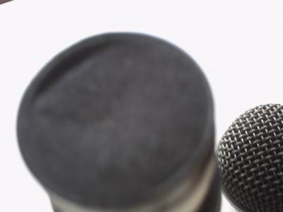

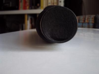

Ruso López
por el 22/05/2012
aquí unas fotos, no son muy buenas, pero bueno.
está rota, y era si se puede arreglar, si tendria que arreglármelo un profesional etc.
dktulu
por el 22/05/2012
Yo no daría un duro por ese micro, por las fotos no se puede decir que la membrana esté dañada, pero por la abolladura que tiene el velo, tiene pinta de haberse dado un buen leñazo a saber en qué condiciones.
Yo si fuera tú, simplemente lo soldaría y lo probaría para ver si funciona, si funciona pues problema resuelto, y si no funciona pues ya ves si tiene arreglo y a qué precio.
