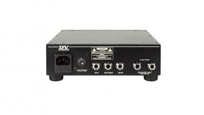

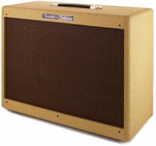

La verdad es mi primera vez con esta clase de equipo para mi guitarra y no se muy bien como utilizarlo (como conectarlo sin crear un desastre XD con todo ese asunto de lo homs y otros detalles), ¿hay alguien que me pueda auxiliar? o dirigir a un hilo que tenga la información que busco?. Cuento con un DV Mark Micro 50 II y un gabinete fender hot rod deluxe

Hola, necesitas un cable jack-jack de carga para conectar uno de los speacker out al Fender. Lo más importante es que sea de carga, es decir, un cable de 2 hilos de sección de al menos 0,75mm, un cable de luz sirve pero recomiendan que sea libre de oxígeno. Otra cosa importante es no tener encendido el cabezal sin estar conectado a la pantalla. Una vez hecho esto, vigilar el volumen la primera vez que enchufas la guitarra a la entrada del DV, empieza al mínimo y sube poco a poco. Y después de esto ya no hay peligro, solo queda probar diferentes ecualizaciones, los canales, la reverb...

Tu amplificador admite una impedancia mínima de 4 Ohm. Tu pantalla (lo que tu llamas gabinete) tiene una impedancia de 8 Ohm (si no ha sido modificada).
Al tratarse de un cabezal a transistores la impedancia de la pantalla no es critica, siempre y cuando no sea inferior a 4 Ohm (normalmente los altavoces con los que solemos trabajar son de 4, 8 o 16 Ohm).
Tan sólo tienes que conectar el cabezal a la pantalla con un cable de carga que constará de cable de altavoz ( de 0,75 mm. como te han dicho más arriba) y dos jack mono de 6.3 mm.
No hay más misterio.
