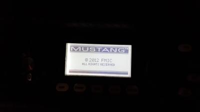

Buen dia,
Misteriosamente hoy fui a practicar un rato y me fender mustnag no inicia, ni mucho menos da sonido, se queda en la pantalla de inicio, mostrando el mensaje "MUSTANG, 2012 FMIC, all rights reserved".
Por favor si alguien me puede ayudar le agradecería en el alma.
Muchas gracias.

Hola afelo21,
la verdad es que a mi nunca me ha pasado nada parecido, ¿has probado a conectarlo a un ordenador y a intentar actualizar el firmware o abrirlo desde fender fuse? es lo único que se me ocurre

#2 El problema es que lo conecto al pc y no lo reconoce

yo tuve un fender mustang hace 6 años, no recuerdo si trae la manera de regresar a configuración fabrica?, que presionar a unos botones mientras lo enciendes?
yo le veo como la única vía no?

#4 hola, ya lo lo intente, segun el manual se restablece de fabrica encendiendolo con el boto EXIT presionado, pero lo hago y no pasa nada, lo unico que he logrado es encendiendo el ampli con el boton del sroll presionado, asi inicia a parpadear el boton SAVE con luz roja pero no se ve nada en la pantalla.
Agradezco si me pueden ayudar

hecnaca
por el 24/05/2017
No tiene porque ser esto pero...
... Tengo un behringer de modelado... No recuerdo el nombre.
El caso es que empezó a hacer cosas raras.
Lo abrí... Tenía una pila botón, la cambié y listo.
Siempre me imaginé que estos cacharros tenían que llevar pila botón, sino no se como podría quedarse almacenado los presets.
Bueno, pues lo verifiqué.
