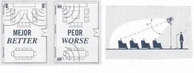

La colocación de las cajas tiene que estar de forma que no se cree una zona de vacío de sonido, y me refiero a que a determinados volúmenes, los demás stacks harán que si estamos colocados en uno de esos 'vacíos', no escuchemos lo que de esa caja sale, y podemos estar creando una 'cortina de sonido' con el otro que sí está bien orientado a nosotros (lo giras más o menos a gusto para no pisar al resto o el otro para entrar en su campo)
Para un local de ensayo, como dice el compañero, las voces de cara a las cajas por las que hablan los micros (el culo a la pared, jeje) la pared si se puede que no rebote en exceso, cada uno con su presupuesto que se apañe. Si tenemos la costumbre de tocar fuerte será complicado.
La altura a la que coloquemos las cajas es muy determinante, por eso hay que tener cuidado en la orientación hacia la batería si no queremos que al colega le acaben sangrando los tímpanos (su instrumento suena mucho a lo que le sumamos lo que le orientemos en esa dirección)
Como se muestra en la imagen, la colocación en rincones deja menos zonas 'muertas', luego la colocación centrada en el lado corto, siempre que escuchemos desde la pared contraria o a partir de la mitad de la longitud total del local, por lo menos.
Pero todo esto es una mierda si no estamos cómodos. Hay que ir probando y ver cómo estamos mejor y no pasarse de volumen (es un ensayo, joder). Si no de muestra lo que ocurre cuando el del local contiguo estruja la rosca del volumen hasta derretir su cerebro y sólo se oye mierda con muchos graves de más mierda. Se debe de poder entender al cantante (si tiene esa capacidad, jeje) y lo que hagan los demás. En un local de menos de 20m no podemos pretender excesos, y a partir de un determinado volumen se mete todo por el micro y se acoplan hasta los aquellos que te cuento. Una vez lo tengas todo estudiado y colocado, lo enchufas empiezas a tocar y te das cuenta que la teoría, a veces, sirve de bien poco, porque en los locales estos la cosa fuciona más rollo prueba - fallo, cada uno tiene que buscar su sitio, partiendo de una base y a cambiar muebles.
