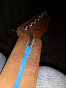

Ya está la fresa hecha 😎😎😎
Ya está desbastado el mango, a falta de lijar bien fino.
Es una madera muy bonita, tiene una veta preciosa.
Loren
por el 26/02/2019
El problema del sapellyves el reviro y para eso ni el alma lo corrige. Ponle diapason de ebano que encolado le dara mas eesistencia. Ademas el sapelly es muy poroso y se metera la roña y el sudor de los dedos

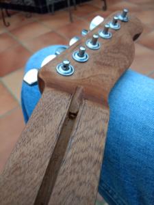

egosum
por el 27/02/2019
Una muestra de cómo va quedando encastrada el alma

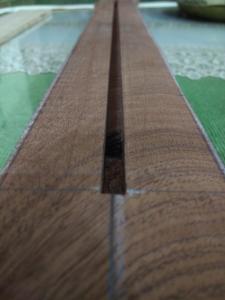

egosum
por el 27/02/2019

Chuchez
por el 27/02/2019
Las maderas tropicales tienen el problema del reviro que ha comentado Loren.
Y como ha comentado también Loren , para el diapasón es más apropiada el ébano o el palisandro. Venden los diapasones ya traceados con el hueco para los trastes, hacerlo tú es un trabajo de chinos y a poco que te quede mal serrado te va a desafinar.

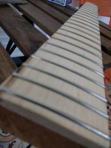

egosum
por el 10/03/2019
Ya le hice la curvatura y trasteé.
Ya sólo queda barnizarlo, electrónica y pintura.

toni diaz
por el 11/03/2019
Joder que pintaza, y a la vez que mala suerte que la veta negra halla quedado dentro del diapason
