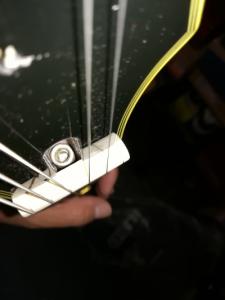

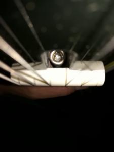

Hola compañeros, necesito saber qué llave y medida lleva mi epiphone les Paul Custom para ajustar el alma, creo que es una Allen tipo bola pero no estoy seguro y tampoco la medida, hasta donde he leído solo veo que las acústicas Martin utilizan este tipo de llave, pero nada sobre las epiphone (que veo que no llevan la misma llave que las Gibson) agradecería mucho la ayuda.
Adjunto un par de fotos.
Gracias de antemano compañeros.

Si no me equivoco es una llave Allen de 6mm , por la tarde llegando a casa te lo confirmo amigo, saludos

Mil gracias compañero!!!, te refieres a Allen de bola 6mm verdad?

Bueno, al final he cogido la guitarra, me he ido a una megaferretería y dimos con la llave, es una Allen medida 5/32", sirve tanto la normal como la de bola.
Lo digo por si a alguien le sirve, saludos.
